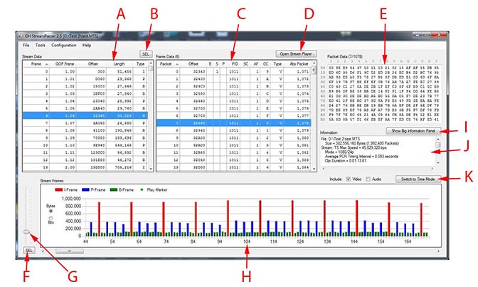

Есть два способа начать работу в StreamParser. При выборе “File>Open” из панели меню будет проведён анализ всего файла. Альтернативно можно выбрать “File>Quick Test”. При этом будет проведён анализ первых 10 сек. видеопотока файла (по умолчанию); время в секундах может быть изменено выбором опции “Configuration>Configure Quick Test”). Большие по объёму файлы могут потребовать очень длительного времени для анализа и если нет специфической необходимости в этом, рекомендуется использовать “Quick Test”.
StreamParser стартует в режиме “Timing Mode”, который содержит показанные ниже инструменты.
Главное окно StreamParser содержит несколько компонентов:
  • A. Stream Data panel (Панель данных потока). Здесь показывается видеопоток разбитый на кадры. Первая колонка показывает порядковые номера кадров в потоке. Колонка GOP.Frame показывает номер группы/номер кадра в группе. Offset - это стартовый адрес кадра в MTS файле. Length - объём данных в кадре. Type - показывает структурный тип кадра(I, P, B, or A). Audio (A) кадры будут показаны только если включена опция “Include Audio”, кнопка которой расположена над окном графика потока. Нажатие на заголовок колонки приведёт к сортировке данных в выбранной колонке.
  • B. Sel(Выбор). Нажатие этой кнопки синхронизирует данные Панели данных потока и Графика потока. Первый кадр в Панели данных потока будет соответствовать первому кадру , показанному в Графике потока.
  • C.Frame Data panel( Панель данных кадра). Здесь показаны кадры, выбранные в Панели данных потока, разбитые на пакеты Транспортного потока (Transport Stream) (TS). Первая колонка показывает номер пакета относительно начала выбранного кадра. Offset - это стартовый адрес пакета в MTS файле. E, S, and P это флаги заголовков транспортного потока. PID это идентификатор пакетов транспортного потока. SC, AF, and CC - это флаги заголовков транспортного потока. Type - это тип пакета – “V” для видео and “A” для аудио. Abs Packet- это абсолютный номер пакета(т.е. относительно начала файла). Число рядом с “Frame Data” - это количество отобранных файлов. Нажатие на заголовок колонки приведёт к сортировке данных в выбранной колонке.
  • D. Нажатие на эту кнопку вызовет старт медиаплеера. Более подробно о Медиаплеере будет рассказано ниже.
  • E. Packet Data. This shows hex data for a packet selected in the Frame Data panel. The numbers next to “Packet Data” are Packet/Abs Packet number for the selected packet.
  • F. Similar to item C, above; except the first column in the Stream Frames graph is set to the selected frame in the Stream Data panel.
  • G. This slider determines how many columns are displayed in the Stream Frames graph; it is used to zoom the graph in or out.
  • H. The Stream Frames graph. Depending on which “Include” checkboxes are selected video, audio, or both frame types are plotted. The graph can be set to display frame size in bytes or bits.
  • I. Displays the contents of the Information panel (J) in a bigger window.
  • J. Information panel. This contains information about the Stream, the selected frame and packet.
  • K. This puts StreamParser into Time mode.
